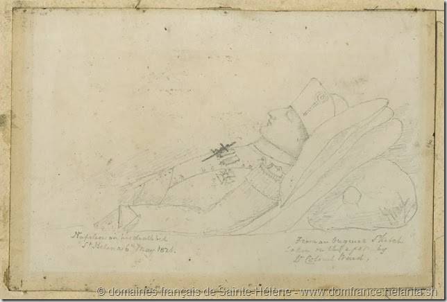

Thierry LENTZ affirme qu'il existe deux documents essentiels en rapport avec la substitution, qui prouvent que Napoléon arborait deux décorations sur son lit de mort. Une première sentinelle anglaise a écrit à sa mère alors qu'il veillait l'Empereur et indique dans sa lettre la présence de deux décorations. La seconde a réalisé un croquis du corps de Napoléon où figurent deux décorations.
Quelqu'un parmi vous aurait-il des éléments relatifs à ces documents ?

Il s'agit sans doute du croquis réalisé par John WARD, sauf erreur de ma part enseigne et porte-drapeau du 66th Regiment ; Ward en exécuta plusieurs exemplaires (le premier se trouve aujourd'hui dans les collections de Longwood House, le dernier n'est évidemment pas de la main de Ward mais inspiré de ses croquis).

Le lieutenant de marine George Welsh a, lui, produit ce croquis, fort semblable aux croquis de Ward :
Merci beaucoup cher Demi-solde.
Oui, il s'agit très certainement de John WARD car Thierry LENTZ indique que le factionnaire en question deviendra un peintre célèbre par la suite.
S'agit-il du même homme ?
Il semble que l'enseigne John WARD du 66th regiment en 1821 (l'auteur des croquis), rattaché au 91th regiment à Sainte-Hélène en 1840, soit décédé en 1878.
Le peintre John WARD, célèbre pour ses marines, est mort, lui, en 1849.

S'agit-il du même homme ? Il semble que l'enseigne John WARD du 66th regiment en 1821 (l'auteur des croquis), rattaché au 91th regiment à Sainte-Hélène en 1840, soit décédé en 1878.Le peintre John WARD, célèbre pour ses marines, est mort, lui, en 1849.
Aïe ! Quelqu'un se serait-il emmêlé les pinceaux ?
Il nous faudrait savoir si l'enseigne John WARD a fini par devenir un peintre reconnu et si John WARD, célèbre pour ses marines a servi à Sainte-Hélène en 1821.

L'enseigne John Ward est né à Waterford en Irlande le 25 mars 1798. Il appartenait successivement au 6th West India Regiment, 66th Foot, Royal Veteran Battalion, 4th Foot et 91st Foot. Entré en service en 1816, il termina sa carrière en tant que capitaine puis major en 1842. Il ne peut donc pas être le peintre qui est né le 28 décembre 1798 à Kingston-upon-Hull et qui a passé sa vie dans la ville de Hull établi en qualité de peintre de scènes marines et de bâtiments. Il est mort à Hull en 1849. Son travail n'a été apprécié qu'après sa mort...
