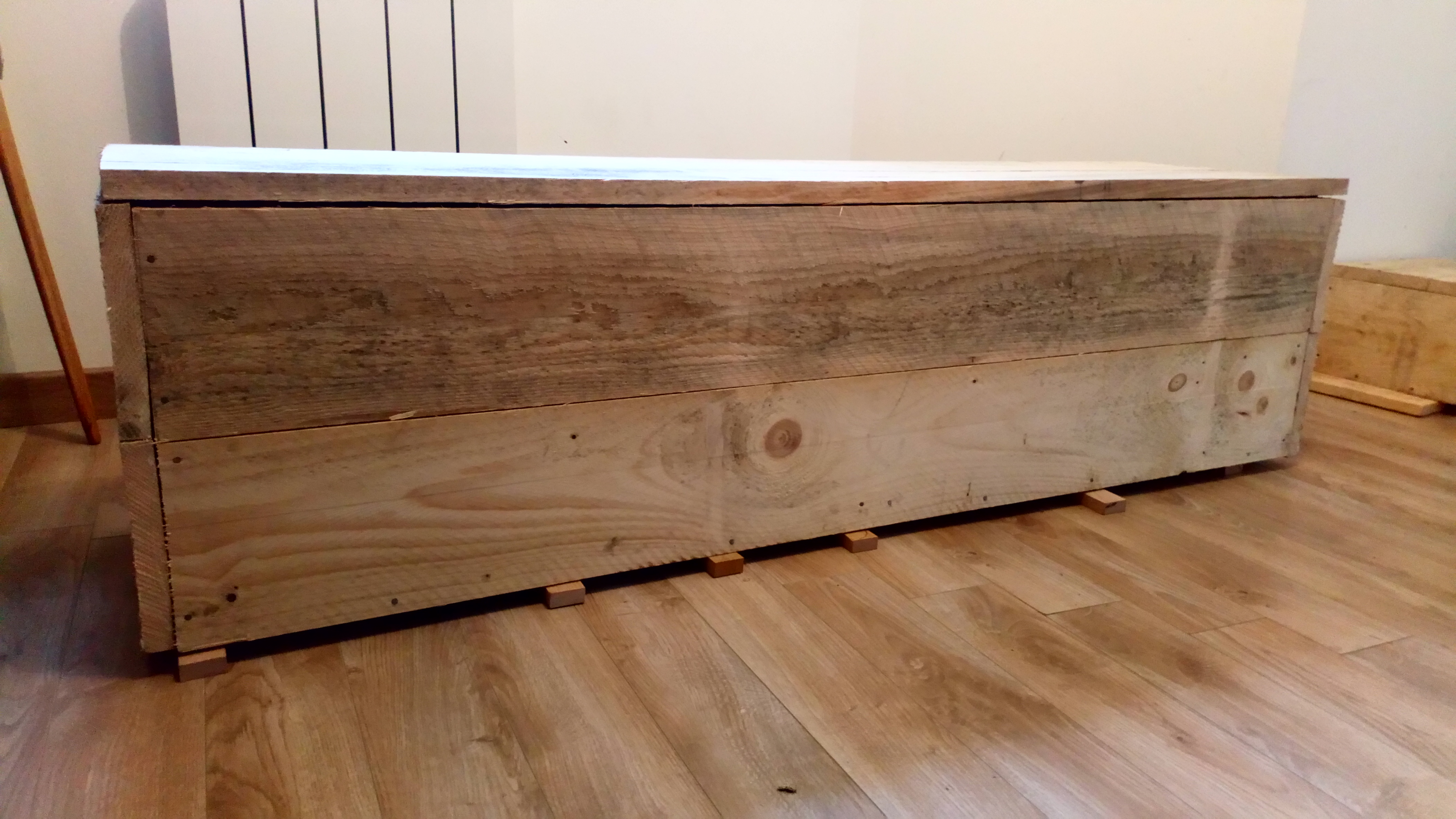

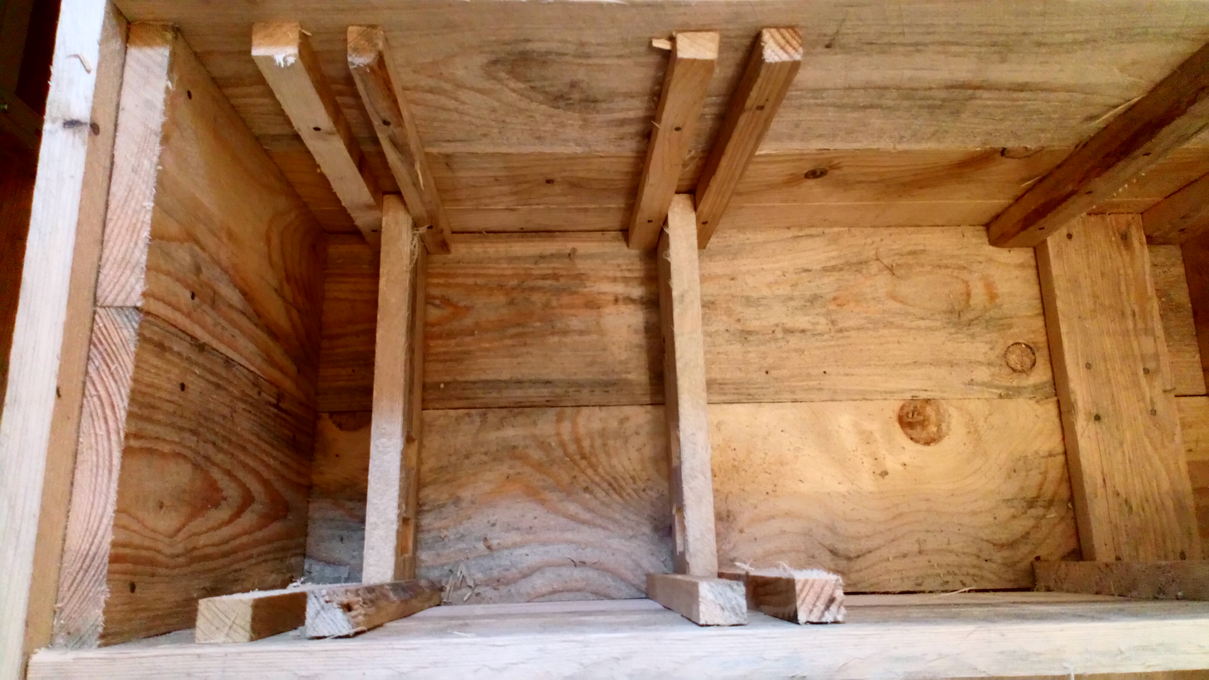

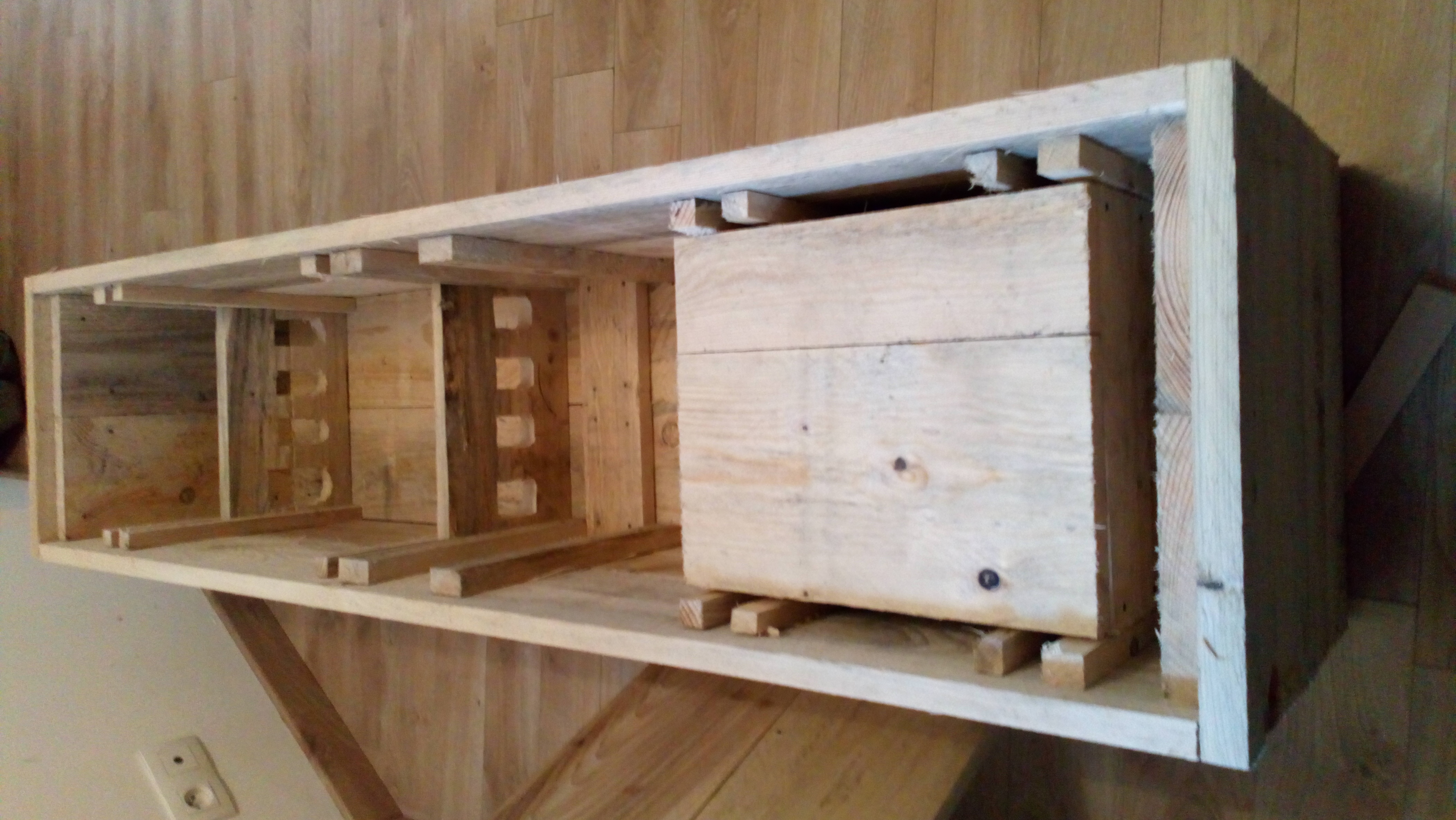

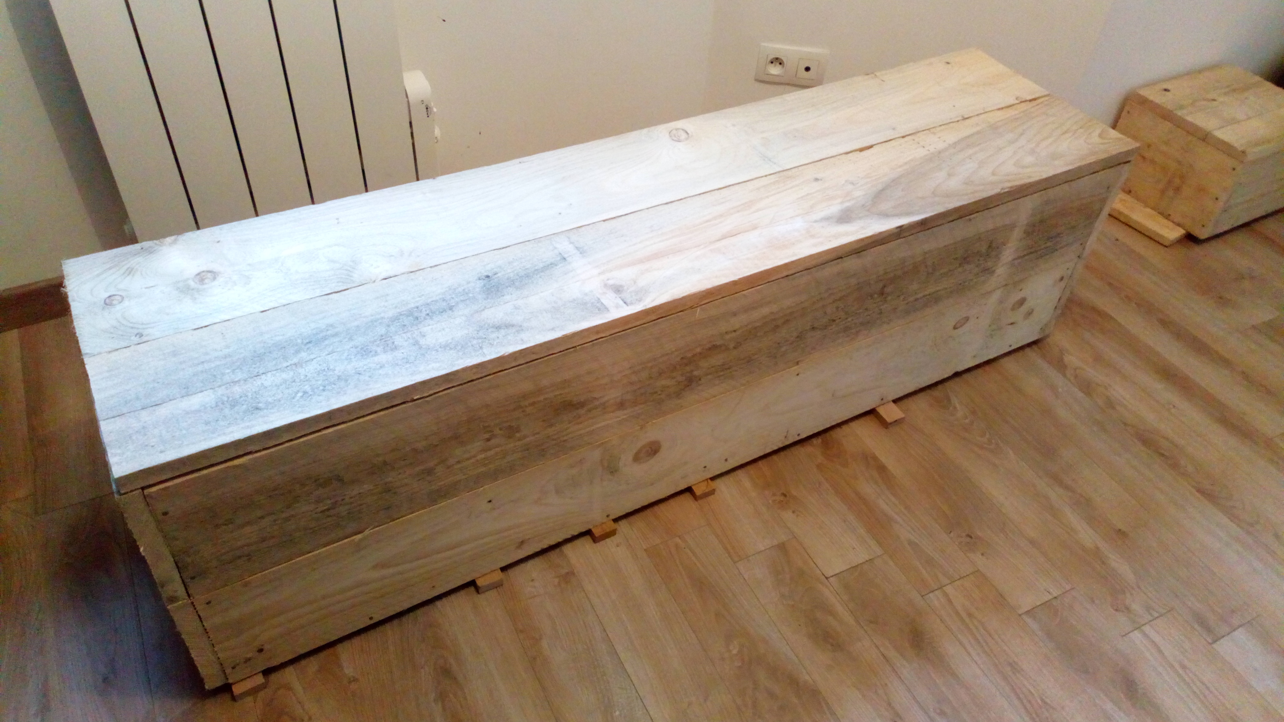

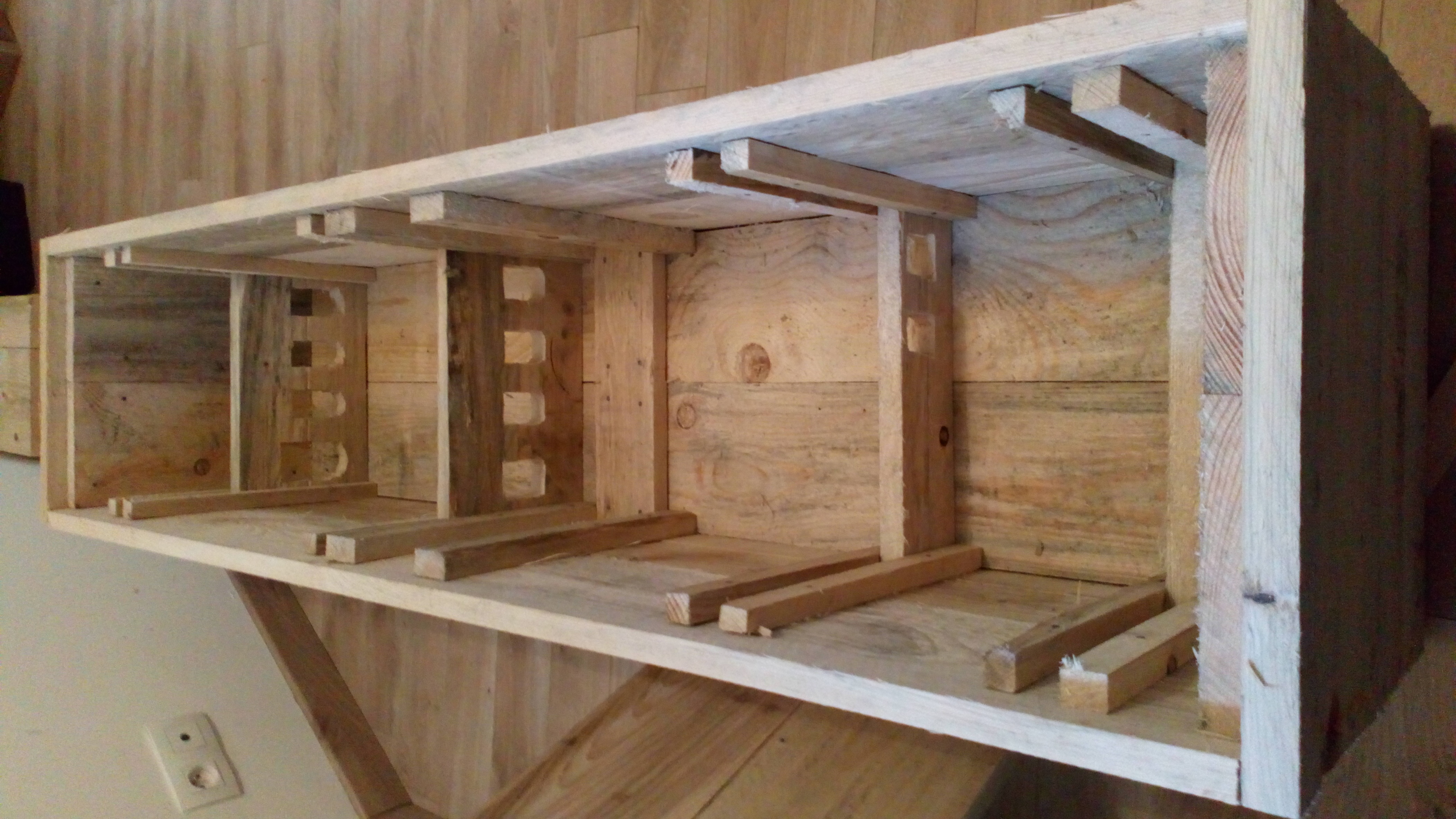

Message par Bentos » 05 janv. 2020, 11:35
Bonjour à tous,
Grâce aux informations obtenues, j'ai pu réaliser la dite caisse suivant les instructions de Berthier.
Celle-ci est assez simple à réaliser avec du bois de sapin en 27mm d'épaisseur (1pouce) et des planches d'environ 3m de long (par une largeur de 10, 15, 20 ou 25cm).
Le bois est encore brut de sciage, je verrais avec le temps pour le poncer légèrement et le passer à l'huile de lin. Mais l'idée est de le garder le plis brut possible, ça reste une caisse "jetable" et non un mobilier impérial!

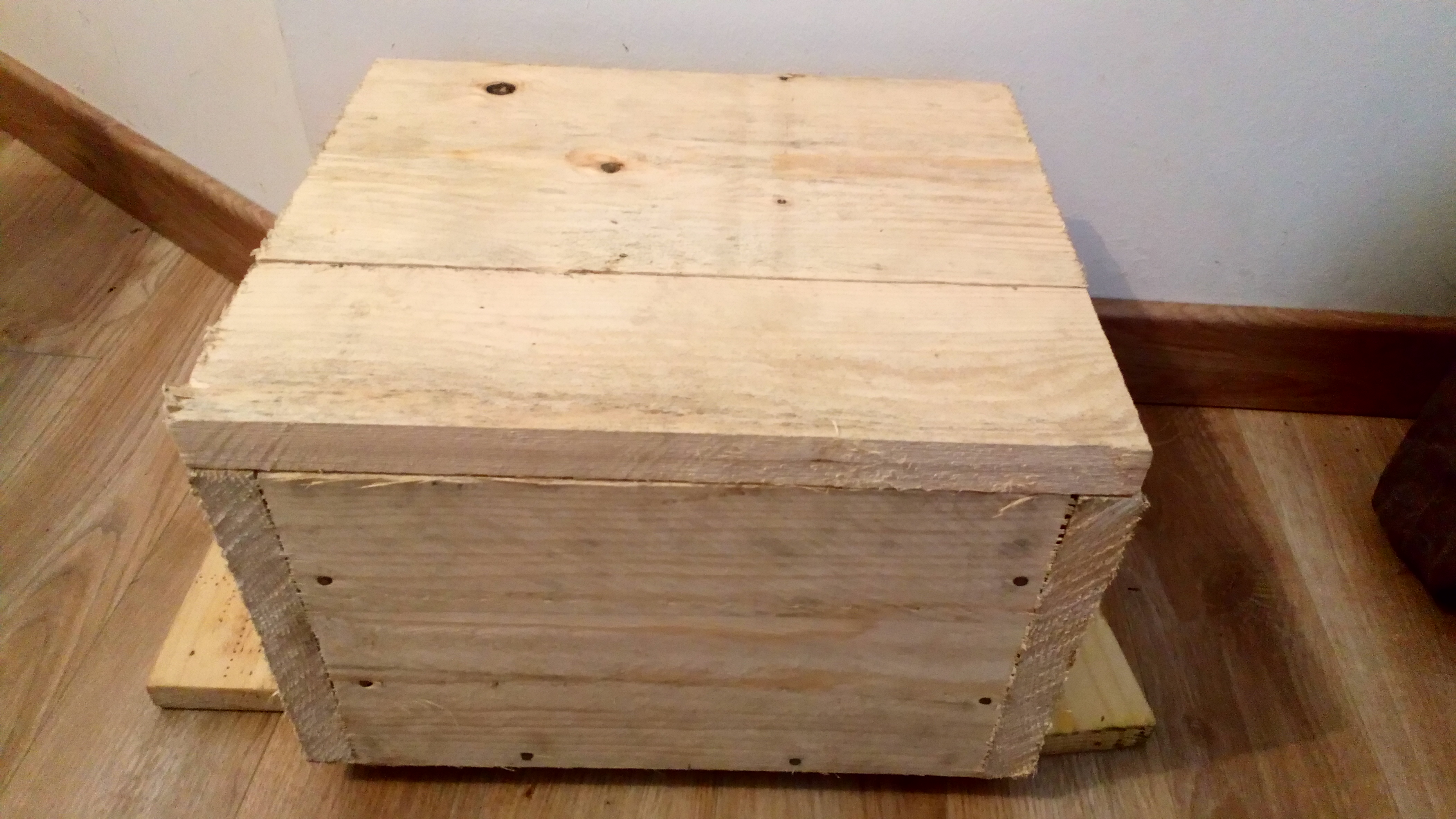

Avec les chutes j'ai aussi réaliser un caisson à munition qui se glisse dans la caisse (pour transporter la poudre notamment). Si je n'avais malheureusement pas 24 fusils pour tester la méthode de rangement, j'ai repris le système de liteaux pour stocker mes propres pétoires (en adaptant bien sûr, la méthode de rangement proposées n'étant possible qu'en mettant 8 fusils par étages!)
